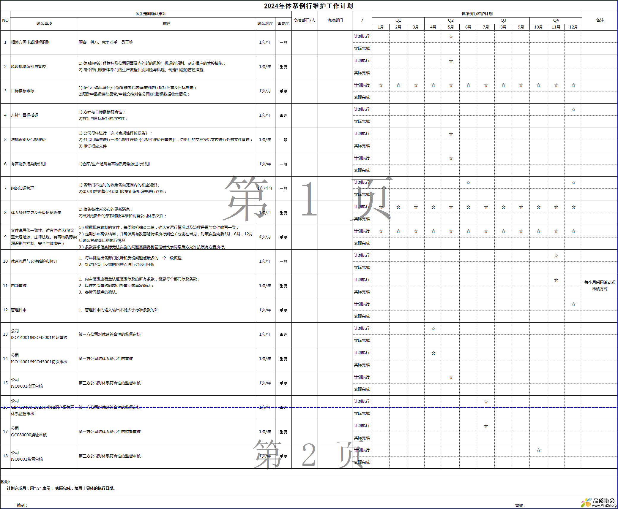

没有岗位职能,现在就是让我做一个体系年后的工作计划

感觉价值在于审核流程,改善流程

每年组织提交汇总 组织环境、相关方需求和期望、风险改进的内容;年度KPI项每月收集汇总发布、不达标的分析跟进;年度审核计划(过程、产品、体系),年度审核方案,以上一般可以写三年;按计划实施的内审记录;年度审核结果的分析;需要时参与供应商审核;第三方审核接待及内部整改跟进;监督体系文件的受控请款;体系文件的组织培训;管理评审资料的收集(各部门涉及到的)
有的可能还涉及应急计划、组织知识管理;  发表于 2024-1-30 16:40
