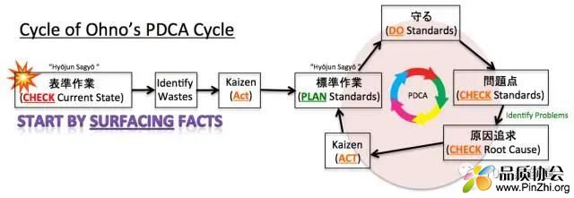

PDCA循环(Plan \ Do \ Check \ Act) 是其中一个最广为人知和被广泛地使用的过程改进方法。乍一看,这样开始的改善循环似乎是没有什么问题。如果PDCA始于计划(Plan),这是你假设--计划(Plan)作为改善循环的起点,但这件事,似乎并不是这么简单。
大野耐一先生也采用来自戴明的改善循环,但他认为PDCA循环应该开始于 :
检查(Check)
他的这种观点,我们可以从大野耐一先生在他推行的标准作业(standard work)中去了解,他为什么将检查(Check)作为PDCA 的起点。让我们看看,在日本大野耐一如何去教导大家----怎样去推行“标准工作”中。

我们必须首先关注---第一种的标准作业,那就是从现场获得不带有任何“判断或偏见”,得到一个清楚地描述现场事实的情景。这意味着PDCA中的C (Check)是起点。当然,这毕竟是一个循环,所以不会有“开始”和“结束”。一旦开始循环,它将不断滚动。
但如果计划(Plan)在检查(Check)阶段之前进行。这将造成改善视野变得十分有限,PDCA循环产生改善结果也被限制。在进入一个PDCA循环之前,你会花多少时间和资源,在清楚地了解当前状态?许多项目,即使他们进行了PDCA循环。但我不认为他们在了解当前现状上,做的足够好,或者难以得到结果。
大野耐一先生为我们提供了一个答案可以克服这一挑战,就是使用这个特殊的写法(Surface)在他的培训和著作中。他断言,清楚了解当前状态和达成共识,是精益改善最重要的一步。
