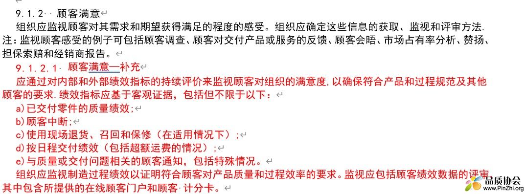

16949外审不符合声明 : 顾客满意监视的过程无效

标准里也没说到要对客户的二方绩效进行评审啊?不明白审核员提出这个问题的依据是哪个?

“顾客满意监视过程无效”这个原因分析的重点在于应对顾客的二方审核结果,组织有关部门进行分析、评价并落实完善改进措施

IATF16949并没有这个要求啊,
