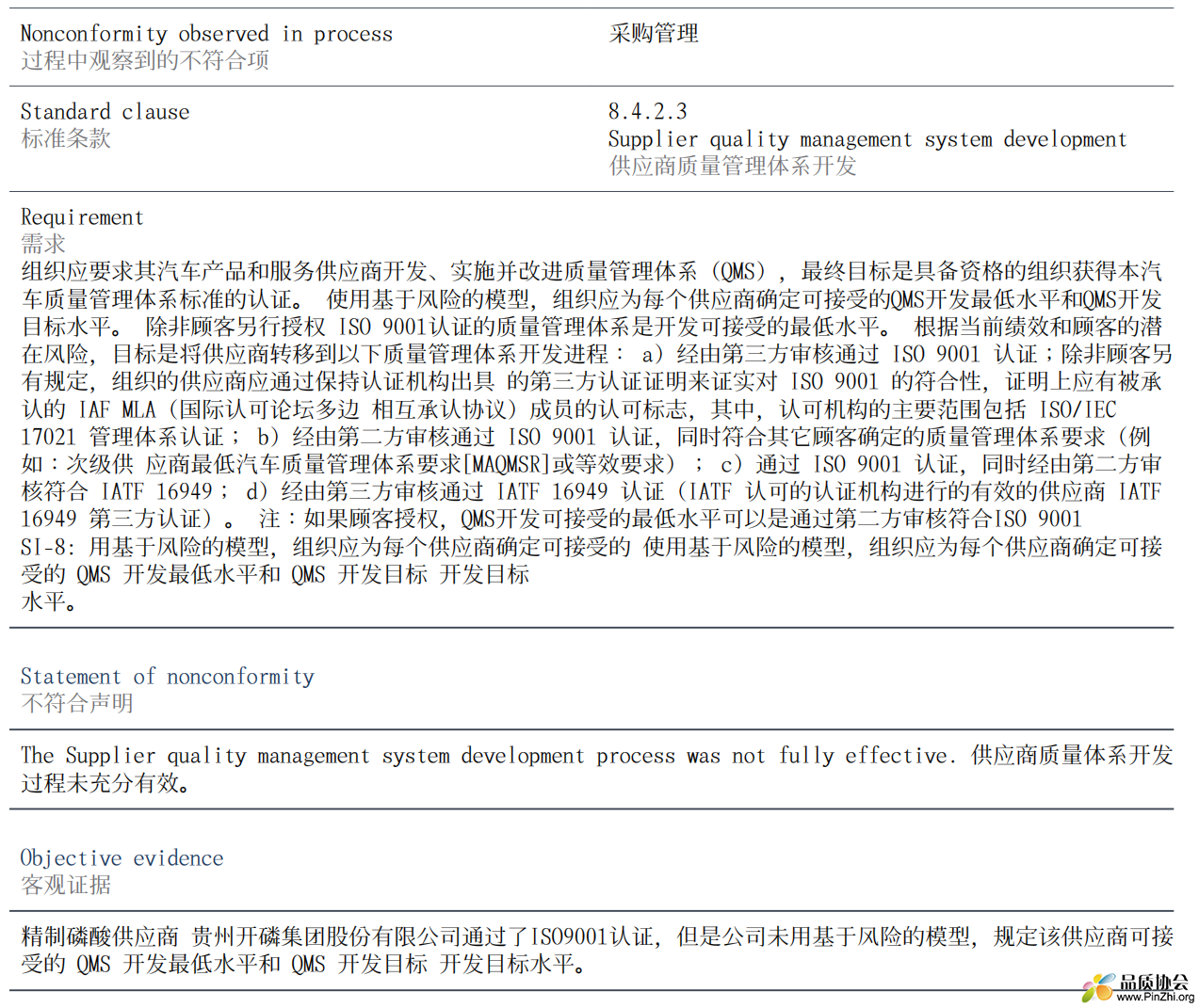

各位大佬,请教几个IATF16949外审不符合项整改思路

欧贝贝 发表于 2024-5-21 13:51
整改思路就是:分析为什么,根据为什么制定对应有效的措施

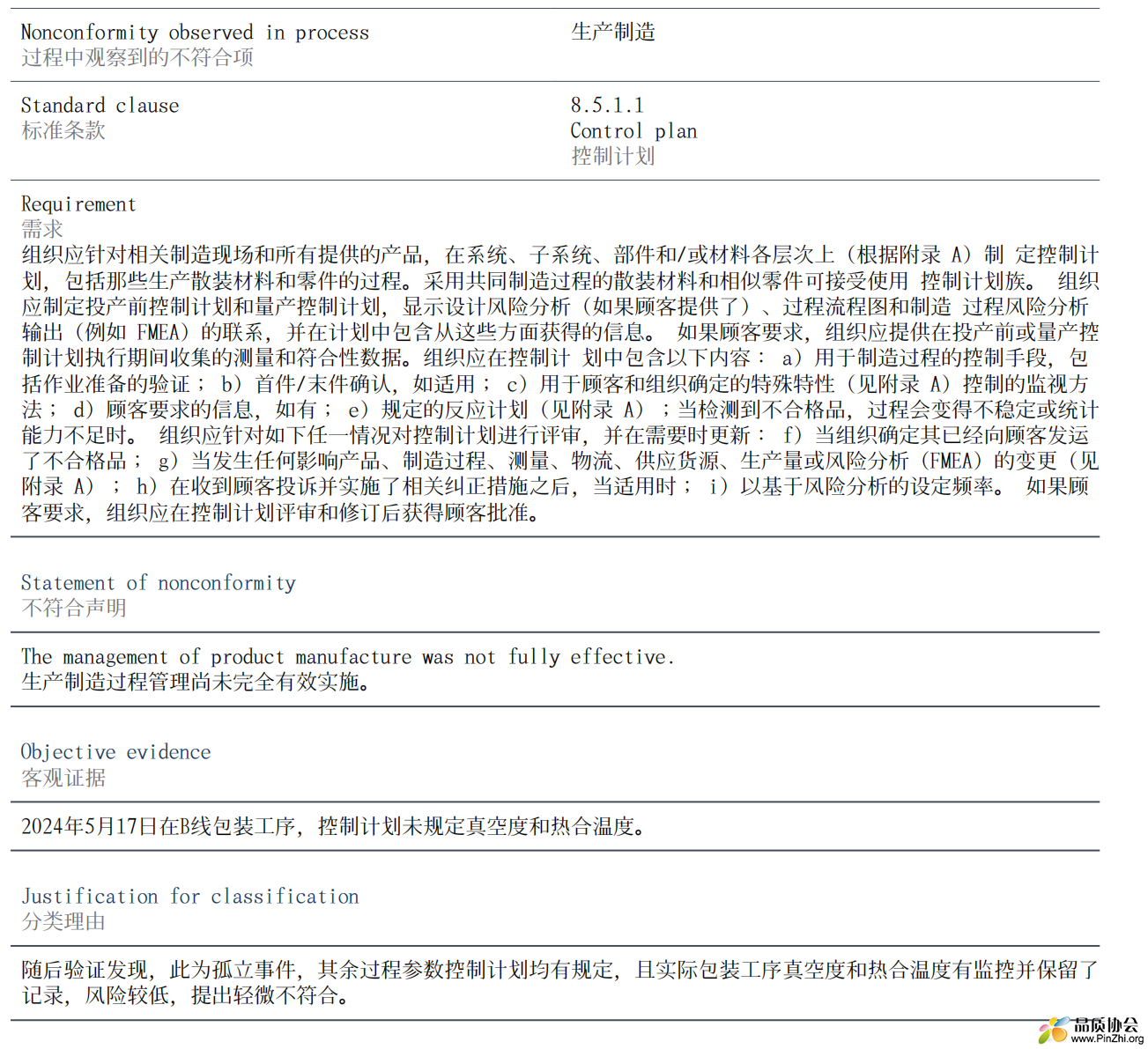

(一)8.5.1.1 包装工序的控制计划未规定真空度和热合温度。原因:凭经验和结果。作业指导书上没有规定真空度和热合温度。措施:重新修订作业指导书,增加规定真空度和热合温度的内容。相关人员培训。全工序验证已整改,真空度和热合温度已受控。
(二)8.4.2.3 采购管理  公司采购管理程序文件未规定对供应商QMS开发最低水平和QMS开发目标水平。同(一)步骤,修订文件培训教育,对贵州开磷集团及其他供应商进行验证,供应商QMS开发最低水平和QMS开发目标水平都已开展。
(三)8.5.1.5设施设备管理 粉碎机月度维护保养记录规定对分级转动平衡进行检测属委外进行,未对检测值进行有效管理,修订相关管理文件,增加对检测值管理的规定,然后用管理表格记录这个检测值。后面的同上步骤。

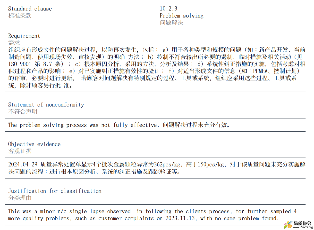

(四)10.2.3 问题解决 4个批次金属颗粒异常362pac/kg高于标准150pac/kg。这个要找到真正的原因并且采取措施降至标准150pac/kg以内。如实际仍未解决,以自已公司的专业水平,提出几个解决方案,解释得合理并且合乎逻辑,再请审核老师迷西迷西指点一下。

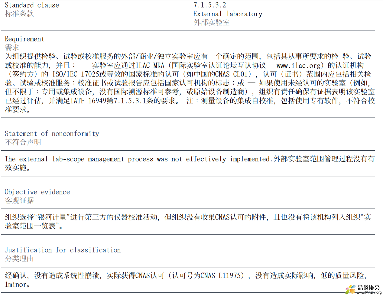

(五)7.1.5.3.2外部试验室 同上态度,老师我错了,做得不够。比如公司关于外部试验室管理文件没有写得这么详细,没有规定外部试验室CNAS认可资格证据保存(你可以说CNAS认可必须的条件,只是检查对方资质后没有规定保存证据,现在追补。也可以一错到底,规定上没有写要有CNAS认可,所以也就没做,现在补写规定了),也没有把符合条件的实验室及时列入管制清单(随便你,你可以说以前没有这张管制表现在增加了,也可以说有这张管制表,只是这家试验室没有及时纳入)。然后培训教育,验证都是同上套路的。

发表于 2024-5-21 15:11:27 | 显示全部楼层
kaqiusha197285 发表于 2024-5-21 14:12
那就不必了,就是想讨论下思路。
万能思路就是
why1:为什么发生****问题
因为没执行*****要求
why2:为什么没执行
  人员不熟悉/不知道要求
why3:人员不熟悉/不知道要求
  因为文件没规定
