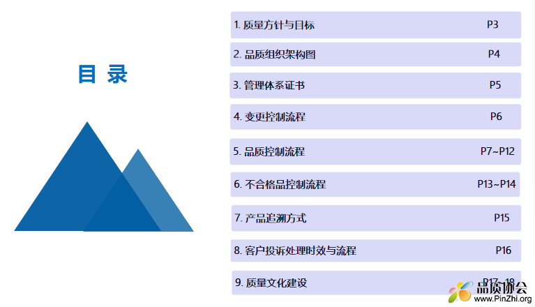

发表于 2024-6-4 18:23:30 | 显示全部楼层
我也对自己制定的品质管理简介一直不满意,如下:

发表于 2024-6-4 20:10:25 | 显示全部楼层
质量体系保证图
