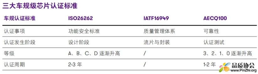

车规级芯片认证标准

车规级芯片认证标准
车规级芯片认证标准
国际标准化组织(ISO)制定的ISO 26262,已经成为汽车开发过程中功能性安全的指导标准。汽车安全完整性等级(ASIL)就是由 ISO 26262 -道路车辆功能安全标准定义的一种风险分类方案。这是对 IEC 61508 中用于汽车工业的安全完整性级别的调整。这种分类有助于定义符合 ISO 26262 标准所必需的安全要求。ASIL 是将潜在危险作为风险分析的目标,通过观察汽车行驶情景的严重性、暴露程度和可控性来设定的。该危害安全目标也符合 ASIL 的规定。
ISO26262:2018系列标准 ISO 26262-1:2018, ISO 26262-2, 3, 4, 5, 6, 7, 8, 9, 12
https://www.pinzhi.org/forum.php?mod=viewthread&tid=67196
ISO 26262标准族: GB/T 34590-2017道路车辆功能安全-1.2.3.4.5.6.7.8.9.10
https://www.pinzhi.org/forum.php?mod=viewthread&tid=60987
ISO26262道路车辆功能安全【中文版】 85页
https://www.pinzhi.org/forum.php?mod=viewthread&tid=58995
AEC-Q100 是一种基于封装集成电路应力测试的失效机制。汽车电子委员会(AEC)总部设在美国,最初由三大汽车制造商(克莱斯勒、福特和通用汽车)建立,目的是建立共同的零部件资格和质量体系标准。
当前 AEC-Q100 在集成电路中的应用以离散部件 AEC-Q101 和无源部件 AEC-Q200 为主。其中 AEC-Q100 分五个级别以温度范围为根本划分准则。其中,0 级最高(-40°C to+150°C),1 级为 -40°C to+125°C,2 级为-40°C to+105°C(也就是比较常见的),最低级是 4 级(0°C to+70°C)。0 级以引擎盖下方环境条件最差为主,1、2级用在汽车其他部位。
AEQ 质量标准,最重要的一个认证标准
AEQ 质量标准,最重要的一个认证标准
手机的生命周期在 3 年,最多不超过 5 年,而汽车设计寿命普遍都在 15 年或 20 万 公里左右,远大于消费电子产品寿命要求。因此,汽车芯片的产品生命周期要求在 15 年以上,而供货周期可能长达 30 年。这就要求芯片的一致性、可靠性。
