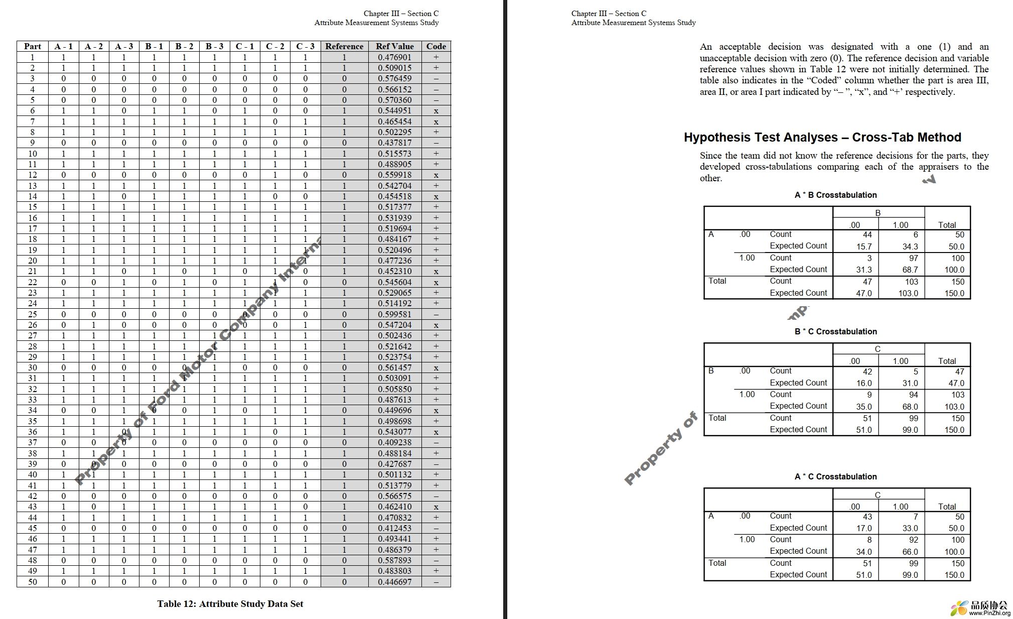

各位:
        为了达到外观检验的一致性, 外观GR&R的理论依据是什么? 是参考MSA的通止规方式吗?谢谢!

发表于 2024-8-1 10:18:00 | 显示全部楼层
众所周知外观检验的结果就两种:Pass和Fail,因此说到底其实质也是一种计数型测量,根据MSA手册第三章第C节对于计数型测量系统研究的要求,外观检验的MSA可以通过假设检验分析来研究,也就是常说的Kappa分析。做Kappa分析用的缺陷品一定是要明确的,不能那种十个人有十种判定结果的模棱两可的缺陷品。[/img]
Kappa
Kappa

发表于 2024-8-1 08:28:14 | 显示全部楼层
外观检验一般是定性判断的,不是定量判断的,使用GR&R方法是不对的,应该使用风险分析法,
