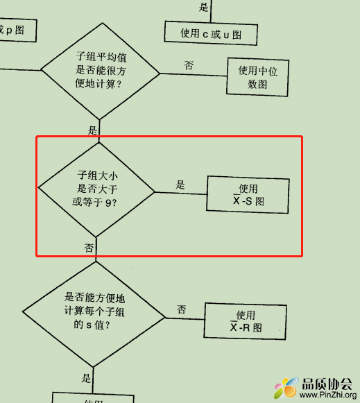

黑带路过。正确答案B,这个考的是对控制图的选用规则,在不同区域选取10个不同的检测点,每1小时记录一次,意思就是相当于某产品每次取样10个,每小时取样一次,按照SPC手册的推荐,子组容量>=9,选用Xbar-S图。

选B,X-Rs控制图多用于对每一个产品都进行检验,采用自动化检查和测量的场合;取样费时、昂贵的场合以及如化工等气体与液体流程式过程,产品均匀的场合。
