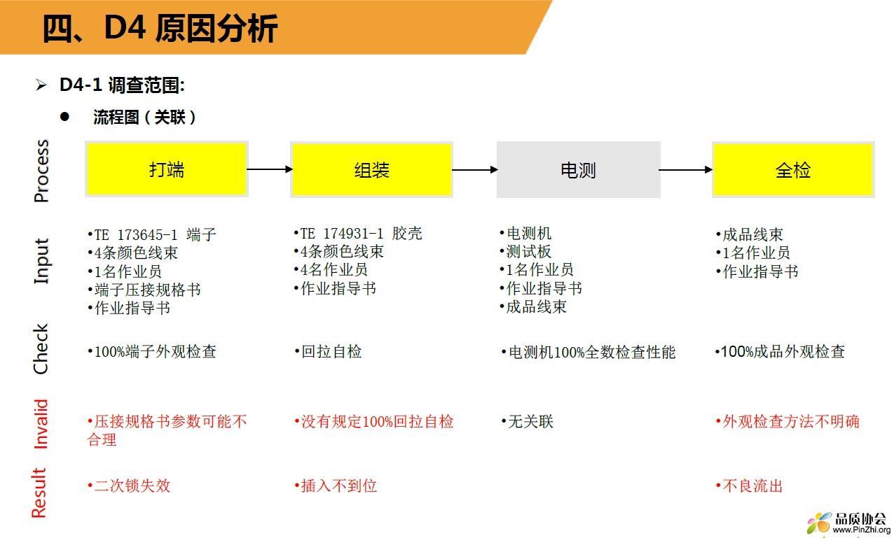

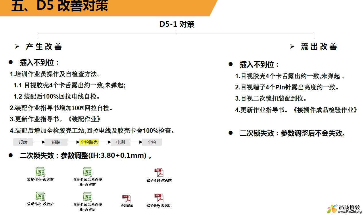

压接不良导致端子退针案例分析 ,得润做的8D报告,可参考一下
压接不良导致端子退针案例分析.pdf

发表于 2024-8-29 11:33:22 | 显示全部楼层
看了都舒服,起码是用心做了分析,执行程度另当别论,但比那些扯淡8D好多了,起码比那些动不动就员工操作不当强太多了,想起昨天一个供应商回复的8D,原因分析给我来了一个员工操作不当,锁螺丝力度大了。我就屌他了,什么叫操作不当,你一没SOP,二没有螺丝锁力标准,你好意思回这原因,来,你给我说说,多少的力度是不大的?是合适的?你敢不敢把你这报告给你员工看?还品质工作10几年,丢
