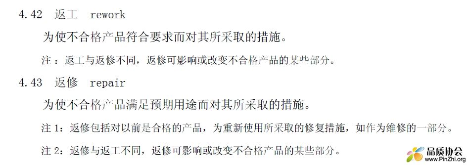

发表于 2024-9-17 11:50:40 | 显示全部楼层
GJB 1405定义
