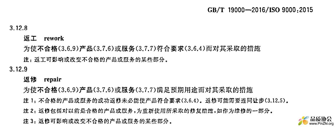

楼主: 巧克李
返工、返修辨析

发表于 2024-9-18 11:46:57 | 显示全部楼层
按这种解释,返修应该是不能发货的,而实际上返修后的产品和正常品一样发货

发表于 2024-9-18 14:00:13 | 显示全部楼层
那返修不是变成了轻微特采了?那特采又变成什么说法了?

发表于 2024-9-19 16:21:01 | 显示全部楼层
w10125732 发表于 2024-9-18 11:46
按这种解释,返修应该是不能发货的,而实际上返修后的产品和正常品一样发货 ...
是的,所以不能跟客户所返修

 楼主| 发表于 2024-9-27 10:50:30 | 显示全部楼层
我理解的2者都是不良品 特采属于直接把标准降低了,让步接收 返修还是满足出厂要求的

 楼主| 发表于 2024-9-27 11:03:37 | 显示全部楼层
标准里明确指出了返工和返修在这里的不同之处。
8.7.1.5返工产品的控制:如果顾客有要求,在产品返工前组织应得到顾客的批准
8.7.1.6返修产品的控制:在产品返修前,组织应得到顾客批准,组织应获得顾客书面的关于维修产品的授权。
无论是返工还是返修,标准里都说明了进行活动前要基于风险进行分析,但返工风险程度较低,返工后的产品仍为合格品,故标准对2者的顾客授权描述有所不同。

发表于 2024-9-27 11:28:38 | 显示全部楼层
返工挺常见的,一般不会告知客户,除非客户要求,返修都是在客户允许的情况下实施的
