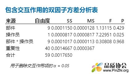

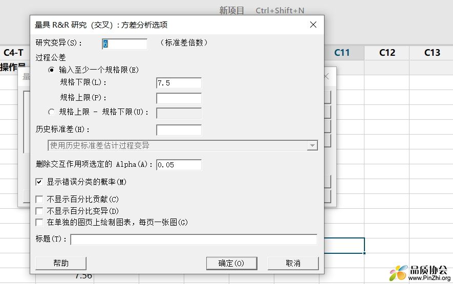

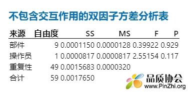

产品 氧化锌复合绝缘子
产品特性 拉伸负荷
产品特性值要求 ≥7.5kN
所采用标准器 1级抗弯扭试验机
测量数据见“附件”
问题:1.GRR取样怎么取?(特性值单边如何取样?)
是否需要取样不合格产品?
查论坛:特性值双边要求:简单的取样方法是:中值取样3-4PCS,正负1/4公差取样各2PCS,两极限值取样各1PCS,或接近以上数值的样本

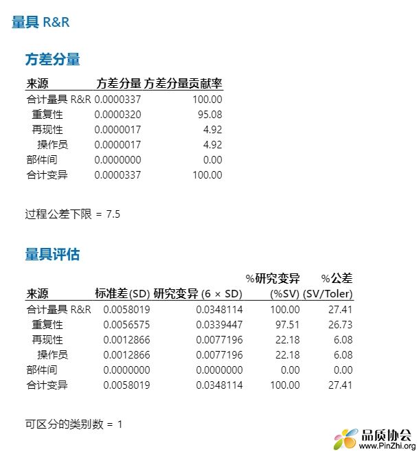

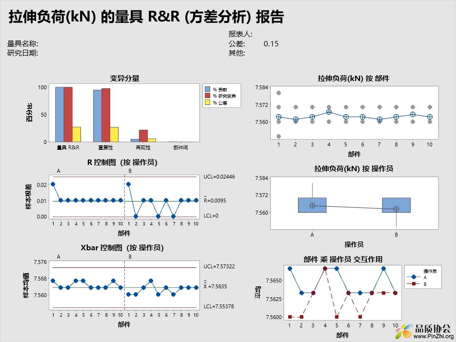

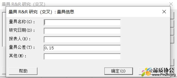

2.以19版本为例:(量具公差&过程公差对的吗?)
(结果见图片)
出来结果NDC=1
是哪里有问题吗?有哪位老师可以指导一下?

发表于 2024-9-20 11:49:22 | 显示全部楼层
不合格品取一些,不能太集中。

发表于 2024-9-20 12:57:47 | 显示全部楼层
樣本的值過於集中,挑選製程能力範圍內的樣本,或者使用更精密的儀器讀值到小數第三位

发表于 2024-9-20 13:19:49 | 显示全部楼层
拉力试验属于破坏性试验,可以用嵌套法:
错误一:交叉换成嵌套
错误二:取样:把你上述的取样10个,换成10组,每组2~3个,至于组与组之间怎么分割,看你按什么来,时间/批次都行。
错误三:嵌套这种就不要求小于10%啦,各方面协商一下,看小于30%OK不
以上浅见,谢谢

匿名  发表于 2024-9-20 13:22:17
ひろみ 发表于 2024-9-20 11:49
不合格品取一些,不能太集中。
嗯,对。我修改了一下数据看了下,立马好了很多。咨询下老师,不合格品大概占抽样总数多少才行?
