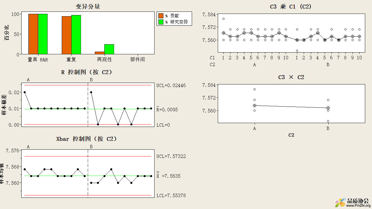

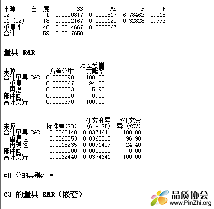

MSA--做出来结果不合格

樣本的值過於集中,挑選製程能力範圍內的樣本,或者使用更精密的儀器讀值到小數第三位 ...
好的好的,谢谢老师。咨询老师您个问题:1.是这个意思吗?那我就挑选7.56kN;20.56kN;30.56kN(举个例子,我这个产品要求≥7.5kN)(是不同量程范围内都挑选一点吗?)2.挑选的产品,产品的公差都必须要求一样吗?还是可以不一样?

拉力试验属于破坏性试验,可以用嵌套法:
错误一:交叉换成嵌套
错误二:取样:把你上述的取样10个,换成10 ...
好的好的,谢谢老师,我去研究研究,看看。感谢

你可以估计理论最大的上限值,如20KN,30KN等
好的好的

mjw1360530 发表于 2024-9-20 13:19
拉力试验属于破坏性试验,可以用嵌套法:
错误一:交叉换成嵌套
—————   2024/9/20 14:23:16   ————————————————————

谢谢老师,我再在这基础上增加几组不合格产品测量结果。感谢

附议
