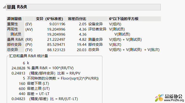

请教论坛大佬,我在做破坏性MSA使用嵌套分析时,为啥JMP和Mintab跑出的GRR天差地别?
原始数据如附件

发表于 2025-1-20 16:58:54 | 显示全部楼层
你这个数据,每一批的零件只给了一个测量者,定义上看就是没有再现性。五大工具第二版书上380页例子,破坏性试验MSA,嵌套方差分析,再现性就是0

 楼主| 发表于 2024-10-11 14:28:50 | 显示全部楼层
跑数据如下

发表于 2024-10-11 17:44:01 | 显示全部楼层
再现性怎么是0?

 楼主| 发表于 2024-10-11 18:39:56 | 显示全部楼层
tiaxuan 发表于 2024-10-11 17:44
再现性怎么是0?
我不知道为啥Minitab跑出来这样的?

发表于 2024-10-12 13:37:50 | 显示全部楼层
这么诡异?   再现性为0》?????
