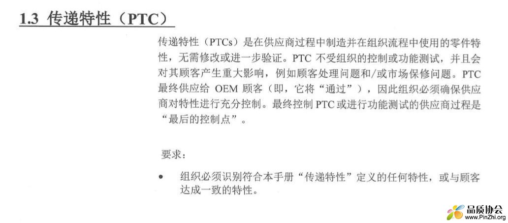

发表于 2024-11-8 10:18:05 | 显示全部楼层 |阅读模式
新版控制计划中必须识别PTC吗?

传递特性(PTC)指无法在后续的过程中,被一级供货商检测出或管制住,但PTC特性会对顾客满意度或质保有重大的影响。
传递特性就是那些内部或者外部供应产品的特性的潜在的或运行的问题在生产装配和检测时(车间内部任何一个能做验证的)没有被100%的识别,因此就存在质量缺陷被“传递”到我们的客户那里的风险。
就是没有在制造和装配过程中得到识别、验证以及功能性测试,该特性缺陷会给顾客满意度带来影响或产生售后索赔问题。
