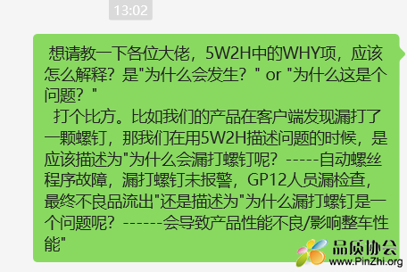

请教下各位大佬关于描述问题的方法

第楼主的第二个问题显然无意义。第一个WHY选为啥会漏打螺丝就好了,除非你想证明这颗螺丝是多余的,RD闹着玩呢

不冲突,2个why,第一个why是为什么会漏打螺钉,这个why关注问题的产生原因;第二个why是为什么漏打螺钉的产品会流出,这个why关注问题的流出原因;然后分别从这两个方面往下面发问。

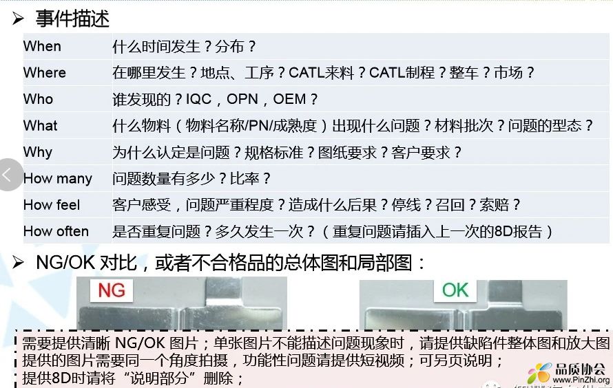

5W2H描述问题时应为“为什么是个问题”,5Why分析时才是为什么会漏打!

再举一个详细点的例子,2024年12月25日17:02分,在XX客户生产现场,作业人员目视发现我司产品漏装防尘盖,共2pcs,那我们使用5W2H来描述的时候这个WHY怎么写呢?比如:When:2024/12/25 17:02 Where:XX客户生产现场 What:产品漏装防尘盖 Who:现场作业人员 Why:A:为什么会漏装防尘盖?---员工工作疏忽。。。。。。。。 B:为什么漏装防尘盖是一个问题呢?-----漏装防尘盖会导致异物进入产品内部。How:目视检查 How many:2pcs。我想请教各位的是这个Why,我们应该以A选项来表述还是B选项呢?

为什么要打螺钉?不打螺钉行不行?    这是问题描述,分析原因在D4
