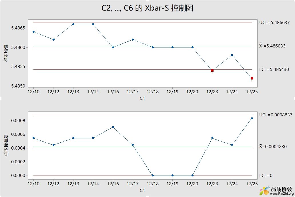

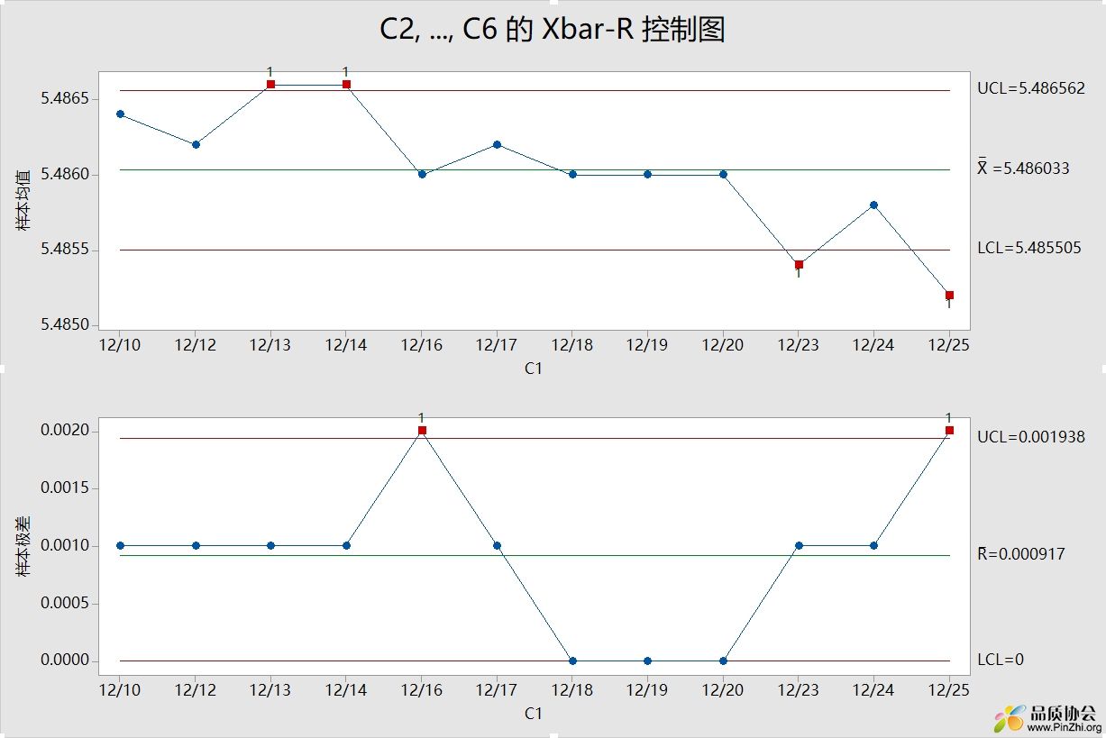

楼主: 孩子找打
数据看着很稳定,但是MSA中的稳定性过不了

发表于 2025-3-27 06:45:40 | 显示全部楼层
这是个复杂的问题,而且相关指南中并未详细解释过。按照AIAG MSA,稳定性指偏倚随时间的变化,一致性指重复性随时间的变化,而控制图可以用来同时监视这两者。但使用控制图时,如果测量系统非常稳定,举个极端的例子每次测量check standard时,其读数都相同,尽管此测量系统极端稳定,但控制图的控制线间距为零,无法用控制图进行控制,换言之,当测量系统的分辨率相对于测量系统本身的变异过低时,控制线之间的间距就会过低,此时可以用变化量的2.5倍作为控制线之间的间距。 另外,重复性反映测量系统本身的能力,重复性应在重复性条件下进行研究(同一测量人、被测物、测量设备、短间距),如果极差图稳定,则测量系统本身能力稳定,但测量系统的输出可能会随时间而变化(偏倚变化),这要进行不同的处理:1、对于可预期的变化(例如周期性变化,而且幅度不变、周期不变),这种变化要作为一种常态进入不确定度或者在GR&R里考虑,此时,均值图控制限要用所有样本的S来估计而不要用平均极差,否则均值图就会有失控点超出控制限。2、杂乱的变化则显示有重大未识别因素对测量系统有重大影响,应予以识别和控制。 具体,可参考VDA5、测量系统能力参考手册-汽车工业等指南和相关国际标准。

发表于 2025-5-14 14:17:19 | 显示全部楼层
稳定性怎么判别,是不是只要在管制范围内,没有超就可以

28
发表于 2025-5-21 14:25:57 | 显示全部楼层
好像D4应该是2.114,但这并不影响稳定性不合格。
个人感觉,这其实就是说明了设备稳定性不合格,也就是相比于组内的波动,日间的波动太大。
把组内R=0的那几个值,给他调整成0.001,或者继续调大组内的极差,数据肯定有办法通过的,其实这不正好说明了现在的状态就是稳定性不合格吗?

发表于 2025-5-21 16:35:33 | 显示全部楼层
MSA的稳定性可以使用Xbar-R图和Xbar-S图来分析,从两个图上可以看到,均值都不合格。
