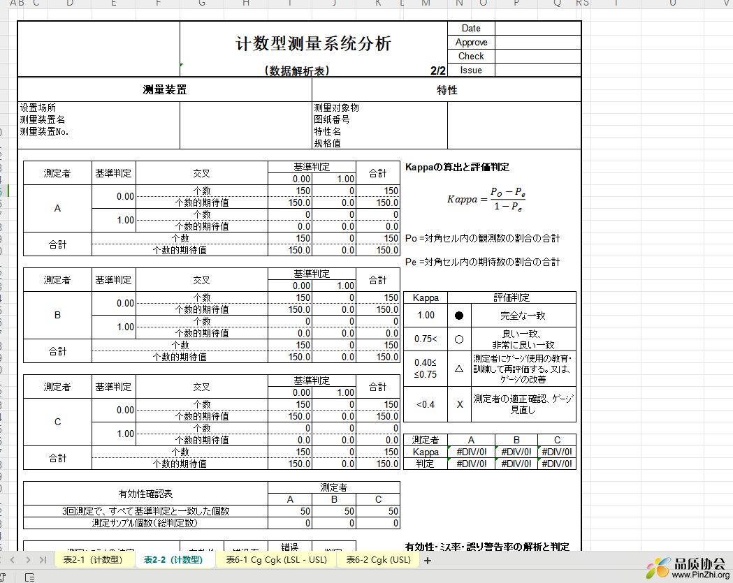

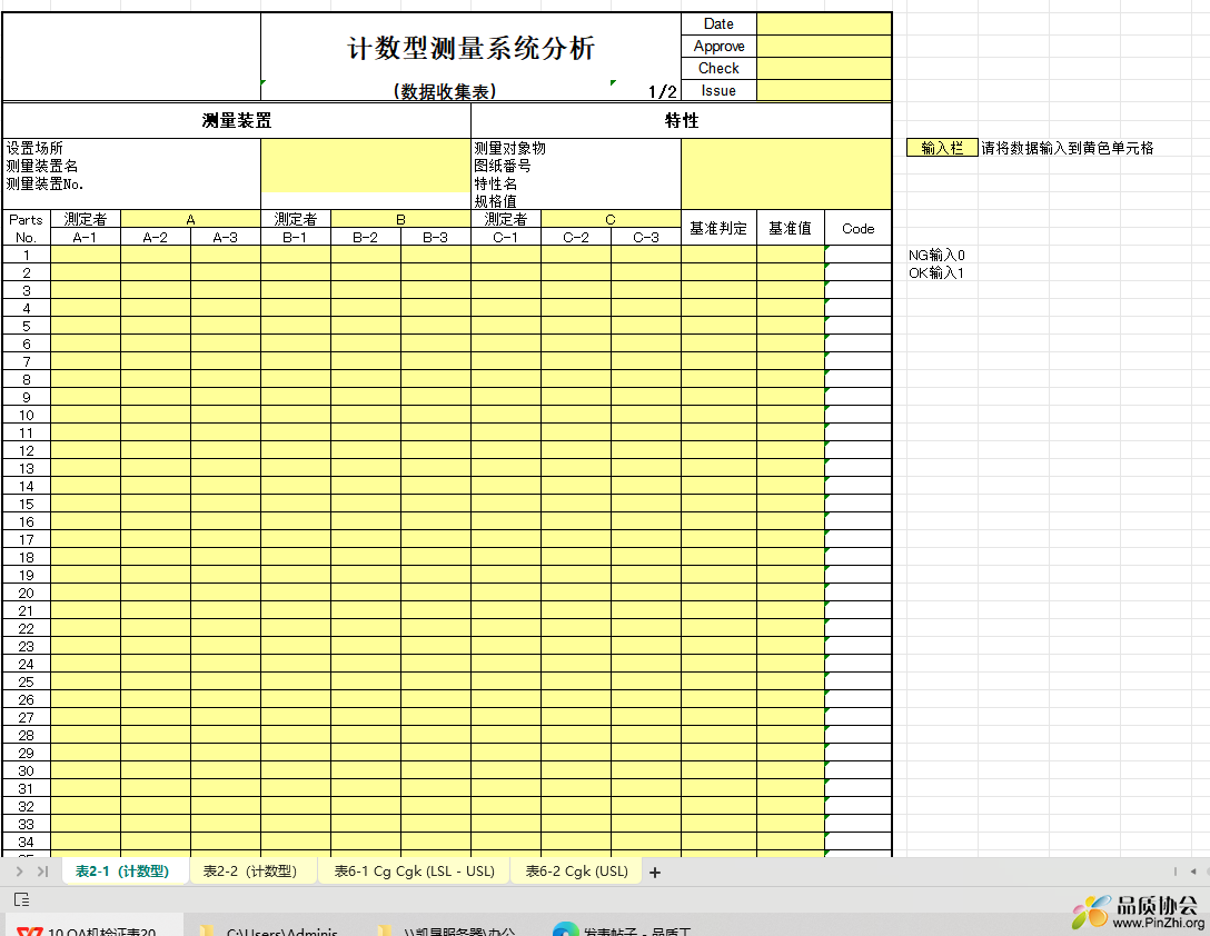

想请教一下各位品质大佬这份机检验证表应该怎么填写呢
OA检测表
OA检测表

参考MSA手册中KAPPA分析,人员3名,样本数50个,进行三次确认,首先明确样品基准是NG还是OK,人员在判定是,NG输入0,OK输入1

感谢指导我想大概意思理解,我这个产品有3个尺寸,分别是Φ47.5+0-1 Φ2±0.1  4±0.5. 这个样品基准判定  和基准值应该怎么填入表格中,

图纸的尺寸如下,帮忙解决小弟给大哥100品质币谢谢
