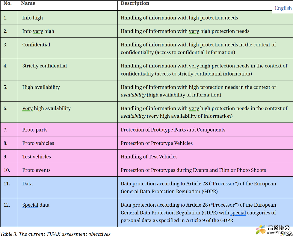

随着ISA第6版的生效,TISAX评估目标和相应的TISAX标签实施一些更改,ENX推出了TISAX可用性的新标签。这样做是因为生产提供生产部件或关键基础设施的安全需求概要与适当处理客户的商业秘密是非常不同的。这是官方的原话,我的理解是针对不接触顾客保密信息的企业,如做生产线的供应商,重点关注的是可用性,所以进行这样的区分。

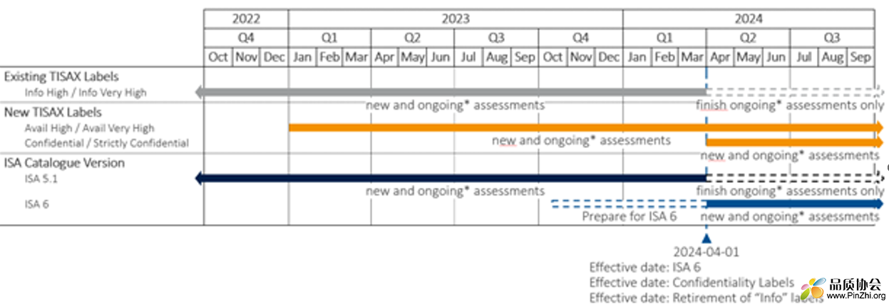

2024年4月1日定为新标签的生效日期。
1. 已经拥有“信息高AL2”或“信息非常高AL3”标签的地点将自动获得机密标签,对于非常高的标签也将获得严格机密标签作为附加标签。原来的“信息高”和“信息非常高”标签将保持有效。无需进一步操作。
2.2024年4月1日之前申请的新TISAX评估程序仍将使用“Info”TISAX评估目标进行。一旦评估符合TISAX标签的资格,所有地点将自动获得机密标签,对于非常高的也严格保密标签作为附加标签。
3. 2024年4月1日之后申请的新TISAX评估程序不能再使用“信息高AL2”或“信息非常高AL3”的TISAX评估目标。在已注册的TISAX范围中,所有剩余的“信息高”和“信息非常高”目标将分别自动转换为“机密confidential”和“高可用性high availability”或“严格机密strictly confidential”和“非常高可用性very high availability”。如果您只需要两个TISAX标签中的一个,需要与认证机构协商,认证机构审核报价会不同。
4.与现有评估相关的评估活动,如纠正措施计划评估、后续行动或范围扩展将不受影响,它们将使用与原始评估相同的评估目标进行。
