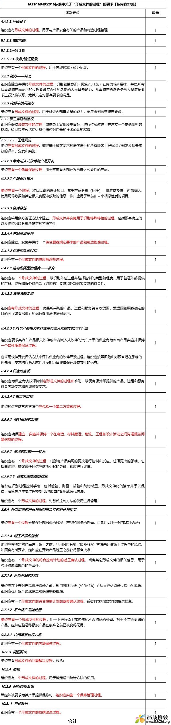

 楼主| 发表于 2024-5-9 15:38:54 | 显示全部楼层
IATF16949标准中形成文件的过程的要求有27处。
