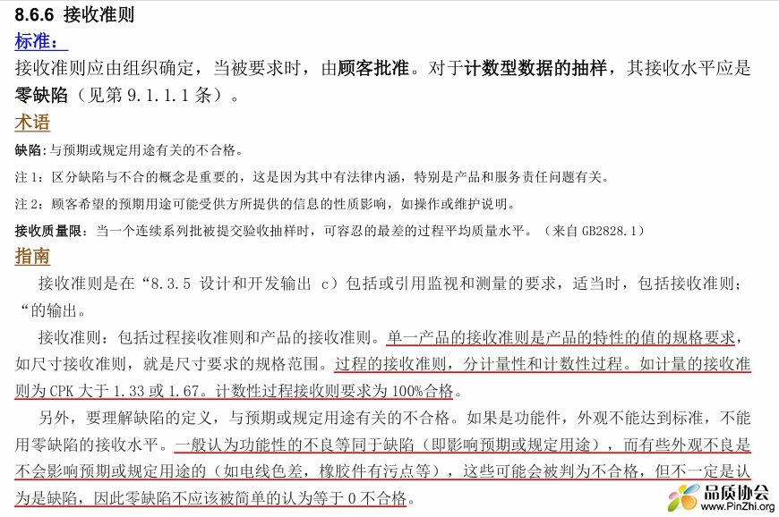

     最近碰到一个汽车行业审核员:要求所有产品必须达到:汽车售出3个月内:AC为0,说是IATF16949标准的要求。
各位大佬,标准里是否有这样的强制要求?(这里只谈标准,不谈客户特殊要求)
     谢谢!

发表于 2025-5-29 10:12:50 | 显示全部楼层
看过的一种解析,可当参考

发表于 2025-5-29 09:11:03 | 显示全部楼层
8.6.6 接收准则

发表于 2025-5-29 09:22:46 | 显示全部楼层
这是零缺陷抽检方案,16949明确要求接受为零

发表于 2025-5-29 09:23:45 | 显示全部楼层
标准里确实有要求,但不满足时,应有反应计划以及升级过程。实际情况,这个审核员水平很差,零缺陷哪个公司可以做到,大家都不做的事情,在这里说事情, 鄙视这种审核员

没看懂这个“汽车售出3个月内:AC为0”,标准的接收准则是来料时抽检的接收准则必须是C=0的抽样方案。这个售出3个月是什么意思?这个是售后指标了吧,主机厂每年会有质量指标和供应商签的,按指标来就好了。理解不了难道售出3个月内发现问题批退?没有这个操作的。
接收准则AC=0没有问题
