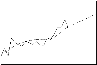

趋势分析
将一般趋势模型与时间序列数据拟合。可以从线性、二次、指数增长或衰减以及 S 曲线模型中进行选择。当序列中没有季节性分量时,使用此过程拟合趋势。
长度:长
剖面:趋势线的延伸

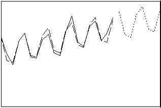

分解
将时间序列分为线性趋势和季节性分量以及误差。选择将季节分量与趋势相加还是相乘。当序列中有季节性分量或只想检查分量局部的特性,请使用此过程进行预测。
长度:长
剖面:含季节性模式的趋势

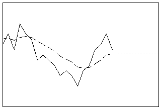

移动平均
通过求序列中连续观测值的平均使数据平滑。当您的数据中没有趋势或季节性分量时,可以选用此过程。但是,当数据中有趋势和/或季节性时,使用移动平均有多种方法。
长度:短
剖面:扁平线

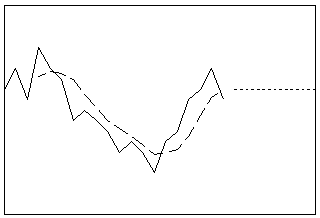

单指数平滑
使用最优的提前一步 ARIMA (0,1,1) 预测公式使数据平滑。此过程在没有趋势或季节性分量时效果最佳。移动平均模型中的单个动态分量是水平。
长度:短
剖面:扁平线

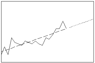

双指数平滑
使用最优的提前一步 ARIMA (0,2,2) 预测公式使数据平滑。当存在趋势但其也可作为一般平滑方法时,此过程效果不错。双指数平滑计算以下两个分量的动态估计值:水平和趋势。
长度:短
剖面:斜率等于最后一个趋势估计值的直线

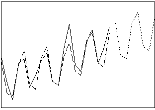

Winter 方法
使用 Holt-Winters 指数平滑使数据平滑。当存在趋势和季节性时使用此过程,这两个分量相加或相乘。Winter 方法计算以下三个分量的动态估计值:水平、趋势和季节。
长度:短到中
剖面:含季节性模式的趋势
